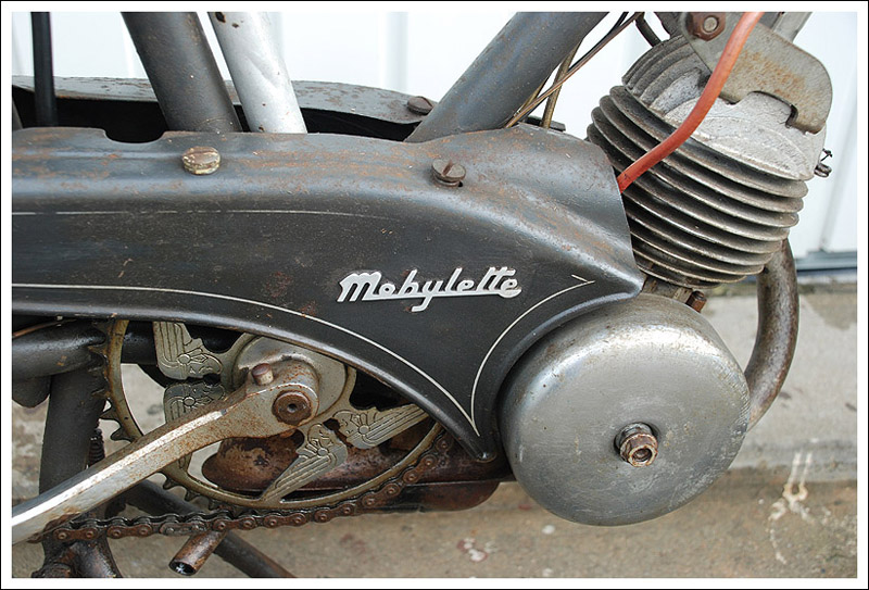

Bonsoir à tous,
Voici donc la mob' avec laquelle je fais connaissance à travers le manuel de réparation et le catalogue de pièces détachées.
Bon, l'érudition n'a jamais tué personne jusqu'à preuve du contraire, le beau livre "la mobylette universelle" de M. Barrabès fait un très bon livre de chevet mais en partant du principe que je n'y connais vraiment entre rien du tout et pas grand chose aux mobylettes, n'hésitez pas si vous voyez quelque chose d'incohérent sur cette machine.

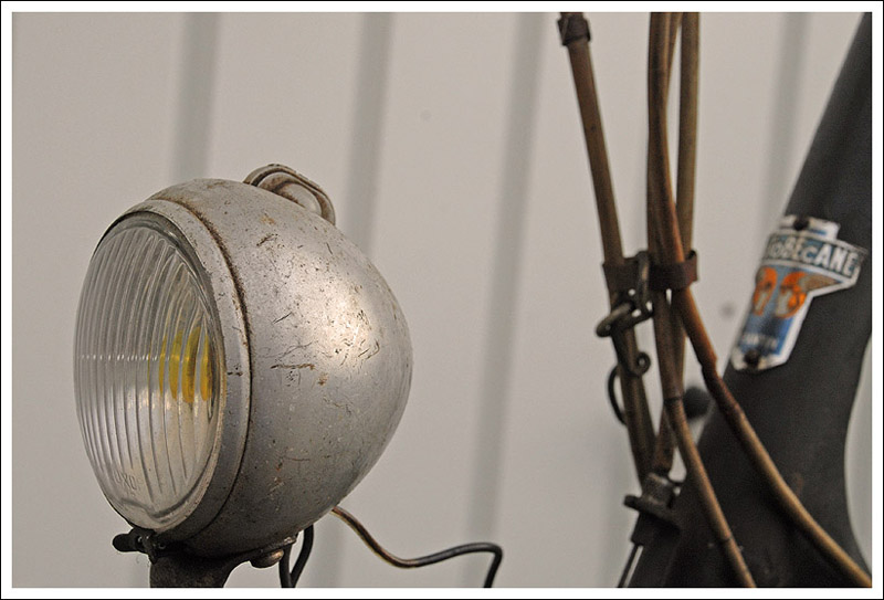

C'est le principal détail qui me laisse perplexe ce phare de marque "Luxor", après avoir regardé pas mal de photos, certaines ont le même mais la plupart qui n'ont déjà plus le superbe phare d'inspiration américaine ont un phare plus gros et plus étiré en goutte d'eau.

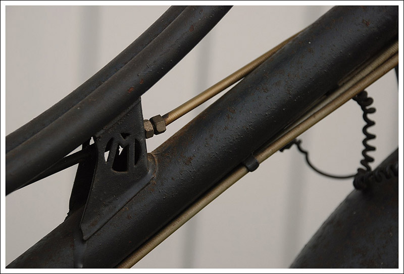

Mention spéciale au sigle de la marque que l'on retrouve vraiment partout sur la machine, c'est d'une belle finition pour un objet populaire.

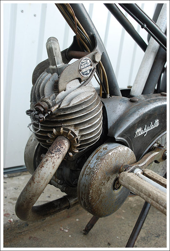

Et le poumon bien connu des services.

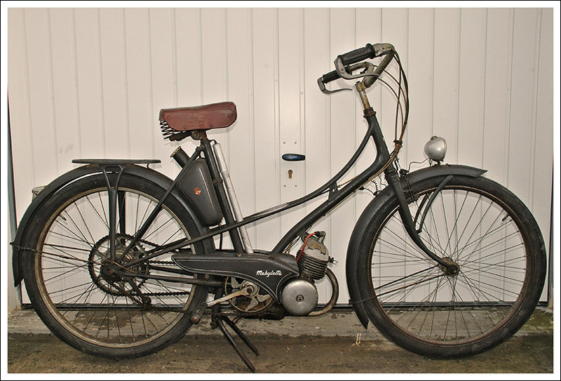

Pour le moment, après un bon nettoyage et dégraissage, j'ai remplacé tous les câbles avec les gaines grises, remplacé la bougie (Bosch W7AC) et la courroie (Ventico D14), nettoyé la soupape du décompresseur, le carburateur Gurtner, le réservoir, rechargé la frêle béquille avec le poste à souder au boulot et les deux chaines sont à tremper dans un mélange de pétrole et de St Marc.
Les pneus tiennent la pression mais ils ont de la bouteille, j'ai beau chercher sur internet, à part d'obscures marques qui ne m'inspirent pas confiance, pas moyen de trouver du 600 par 50B dans une marque de confiance. Je cherche mal ou bien ? dites voir !
Si je lui fais avaler un mélange dosé à 3% avec de la semi synthèse et du SP98 comme avant avec le velosolex ça lui convient-il à ce moteur ?

Bien belle machine, tout me semble cohérant, juste les poignées caoutchouc qui ont été remplacées par des plus récentes, mais cela n'est pas choquant. Par contre, ton fil de bougie est trop près du cylindre. :wink:
J'en ai déjà fondu un comme cela.
Pour le carburant, j'utilise comme toi, (98 avec 2.5% de synthèse) pour la même machine.

vous allez encrasser le moteur à la vitesse grand V avec de la synthèse...

HA chouette une AV3X !!! :lol:
Ta selle et ton silencieux sont anciens mais à priori pas d'origine.
Sur mes deux AV33 il y a la sonnette électrique, pour le phare il est conforme à ton garde boue, car le phare type américain va avec un garde boue spécifique, il y a eu les deux sortes de produits.
Ton cadre est celui avec un boitier de pédalier à billes, en bas à gauche, comme le mien qui est de 1952, est tu sur de ta date 1954 ?
En tout cas elle est bien belle, vas tu la garder dans son jus? n'hésites pas si tu as besoin :)

Pour le dosage, dans la mesure où sur le catalogue des pièces détachées de décembre 1950 (si besoin est, je sais le scanner et la convertir en PDF :wink: ) ils donnent dans les caractéristiques 7 à 8% de mélange. Si je prend l'exemple de ma 100cc Terrot de 1944, le ménage d'origine était à 8% également (10% en rodage), avec un dosage à 4,0% en 4500km parcourus en deux ans et demi, aucun signe d'encrassement notable de l'échappement, pas de bougie perlé ni noire comme du charbon. En charge avec du poids et une remorque je dose à 5% et ça va bien aussi.
En quoi un mélange à 2,5 ou 3% de semi synthèse encrasserait le moteur de l'AV 33 ?

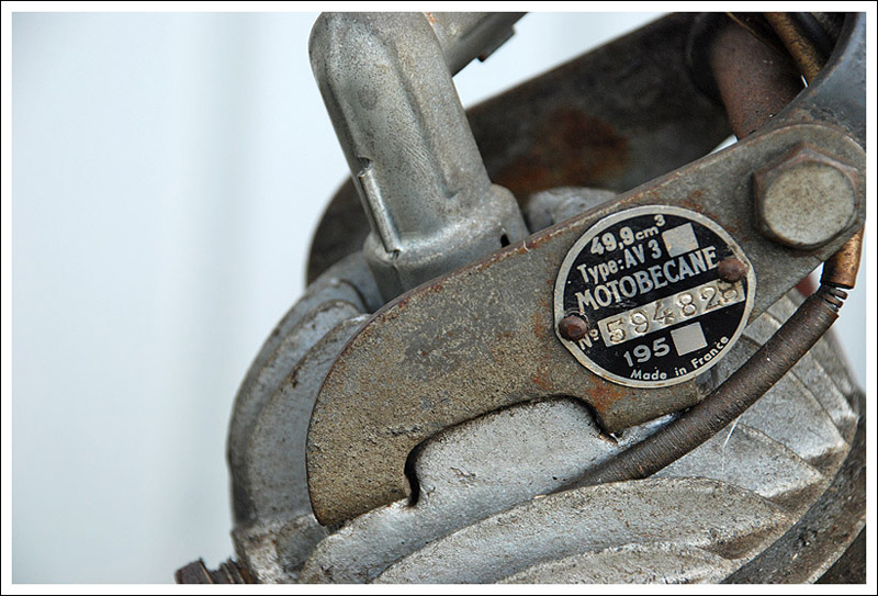

Pour l'année, en cherchant un peu, un petit tableau avec des numéros de moteurs donnait une idée mais ce n'est pas d'une fiabilité absolue.
Le numéro moteur est le 594 828. Si tu sais m'en dire plus ça m'intéresse.

Les bon numéros à prendre en compte sont ceux du cadre, frappé sur le cadre à coté de l'écrou gauche de la roue arrière, car le moteur a pu être changé, ensuite tu vas dans identification et Z2C te la dâtera.

Sur la photo 3 voir l'écrou de blocage du volant
